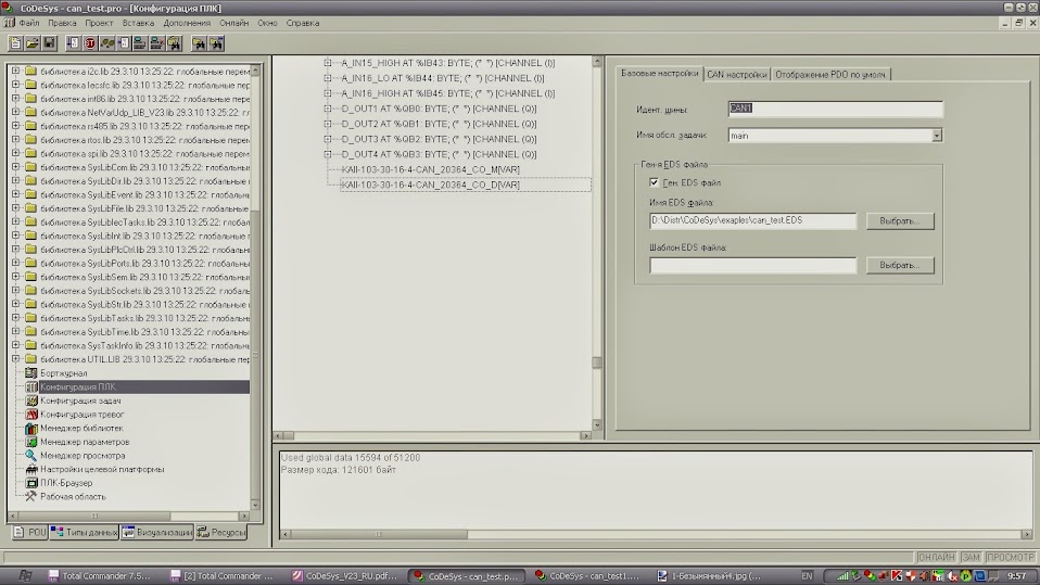

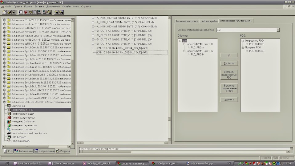

Пытаюсь связать два контроллера на основе SC24 по CAN, но безрезультатно.
Последовательность действий такова:

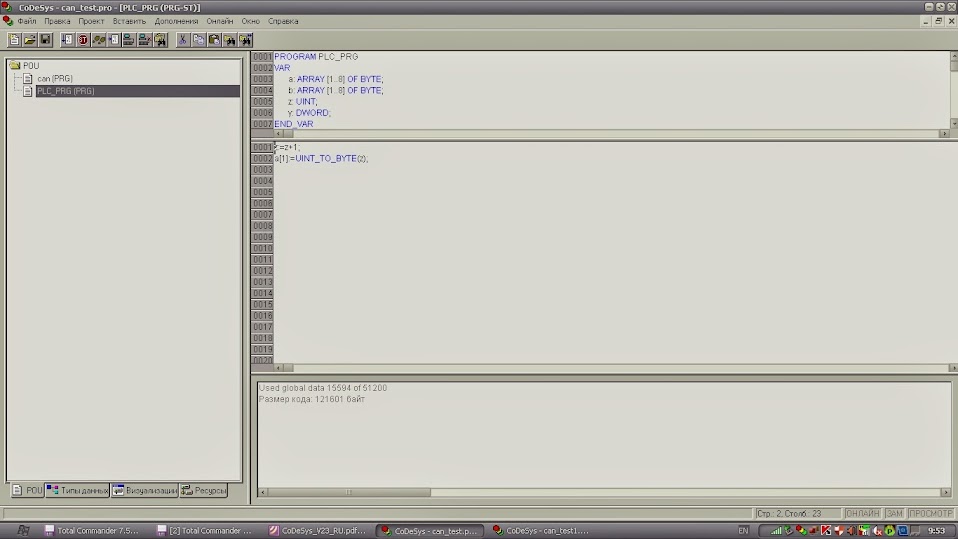

1. На первом ПЛК создаю переменные:

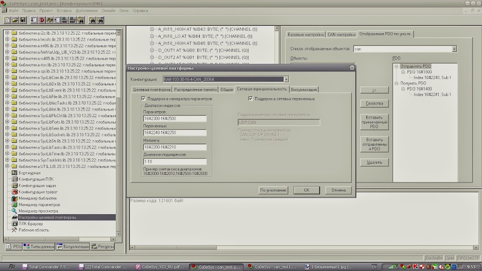

2. Прописываю диапазоны индексов для менеджера параметров. Вот тут первый вопрос - по-умолчанию не был заполнен ни один индекс, я прописал в их из примера для WAGO, но скорее всего не верно для SC24, что здесь прописывать?
3. Создаю в менеджере параметров две переменные (на чтение и запись).

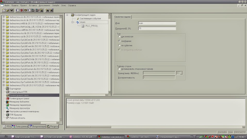

4. Создаю задачу, потому что для настройки CanDevice требуется указать обслуживающую задачу.

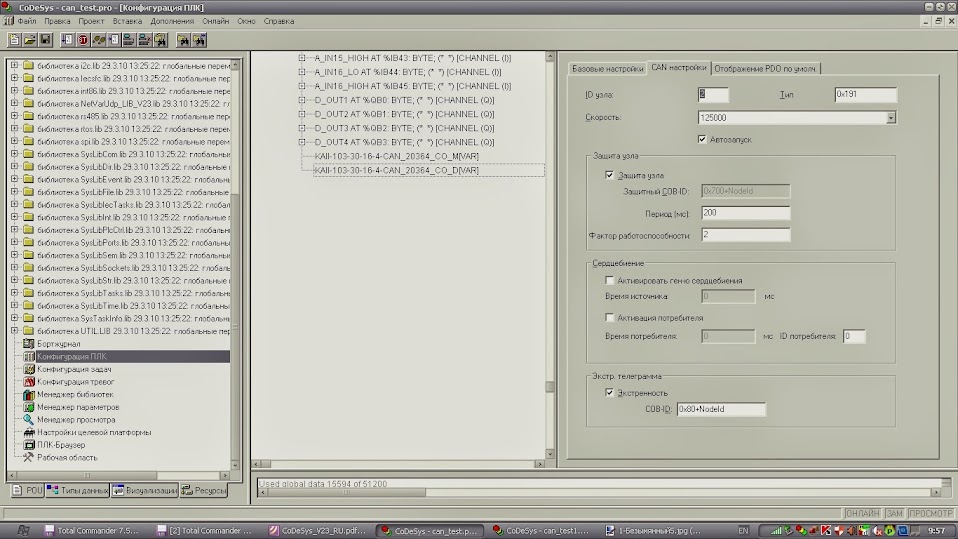

5. Настраиваю CanDevice c генерацией eds-файла.
6. Прописываю ID узла.

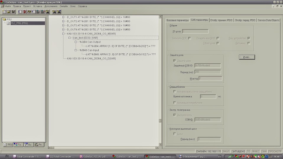

7. Выбираю список объектов и вижу, что два объекта доступны для привязки к PDO.
8. На втором ПЛК подключаю к СanMaster eds-файл первого ПЛК. Прошиваю оба контроллера и вижу, что данных нет, присваиваю переменные, но и в них пусто. При изменении переменной для записи на втором ПЛК, изменения на первом не происходит.
Подскажите, что я не так делаю? Физически видно, что какой-то опрос в линии идет, но как его расшифровать, я не знаю.
Может не правильно индексы прописал для менеджера параметров?
Или все-таки механизм на SC24 реализован не полностью?
Если это так то может подскажете как работает механизм сетевых переменных через CAN.
P.S. Через интерфейс CanMaster подключали чипы frenzel+berg, так что он точно исправный.

Добрый день,
тут на форумах мы уже приводили пример CAN-соединения. Он немного отличен от Вашей задачи но все же база одна и та же. Посмотрите пожалуйста: viewtopic.php?f=8&t=840

В том то и дело, что подключение к мастеру работает, а вот как правильно настроить слейв?
